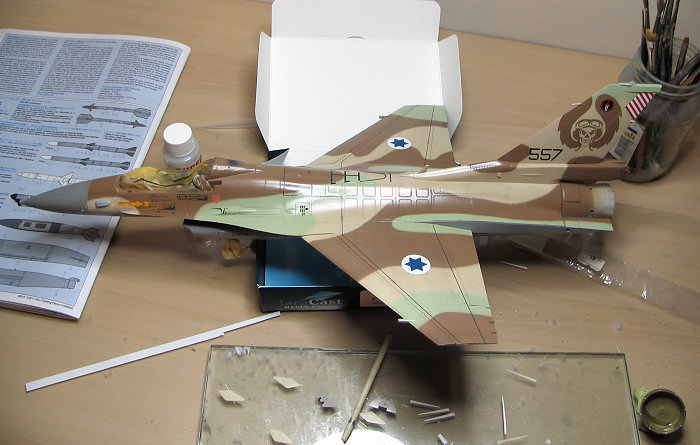

Alıntı KaanX Cevaplabullet Gönderim Zamanı: 13/07/2007 Saat 14:50
Mantyk ayny, parlak vernik+decal+parlak vernik+saten vernik. Ama isterseniz parlal boyayyn, o sizin seçiminiz :) Sonra senin tavsiyene olduk ne biçim oldu demeyin.
En güzeli önce ba?ka bir?ey boyayyn, hem parlak boyaya eliniz aly?syn, hem de etkisini görün.
Benim bahsetti?im ölçekli parlaklyktaki ?öyle bir etki:
Dikkat ederseniz gerçek helikopterde de boya parlak, bunda da, ama model hem yüzeylerin e?rilik yaryçaplarynyn daha küçük olmasy yüzünden, hem de genel olarak suni y?yklar altynda bakty?ymyzdan "yslak" gibi duruyor. Gerçe?i ise o kadar abartyly de?il.
Ayry bir çözüm olarak parlak ve saten vernik kary?tyrylyp %75 parlak gibi bir etki elde edilebilir, denemek lazym.
