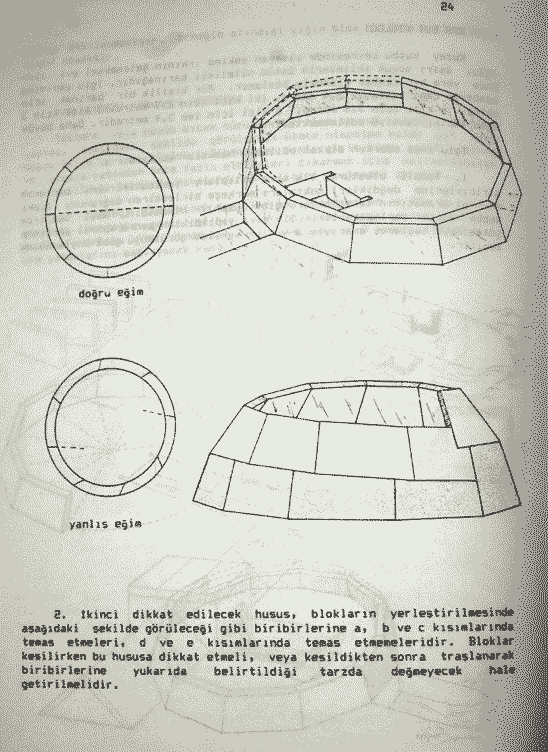

Güzel fikir, olay fazla ilerlemeden birkaç saptama yapayım, igloolar uzaktan (ve filmlerde) kubbe gibi gözükseler de, düzlemlerden oluşmaktadırlar, yani eğimli bir yüzeyle işe başlamak yanlıştır.

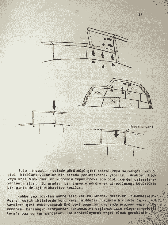

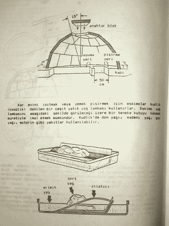

Doğru yapım tekniği birebirinde kullanılanı taklşit etmekle çözülebilir. Kaynak Kenan Atasavun'un 87 tarihinde basılmış "Surviival" isimli eseridir. Eski Av Doğa Silah okurları Kenan beyi kuvvetle muhtemel hatırlayacaktır. ![]() ![]() ![]() |
![]() sevgiler ![]() |
Ekstra not, igloo ların girişleri zeminin altındadır, bu detaya dikkat etmekte fayda vardır, baca deliğini de unutmamak lazımdır.

Hmm, o zaman bu kadar debelendiğime deymez. Kalın balsa çıtayı bölüp bölüp kullanmalı. Diğer yandan, bendeki fotolarda hep yarım kubbe kapıları vardı iglooların. Demekki o da yanlış. Blok blok inşaatte, bu spiral formunu kaçırma ihtimalim yüksek. Olduğu kadar olacak.
Ayrıca inşaat halini canlandırmayı düşündüğüm için, baca ve kapıyı koymayabilirim. Yarın ne olacağını anlarız. Düzenleyen carlgustav |
Kapı yerini zemine kaz yeter, çünkü abiler sürünerek giriyorlar, o kapı mantığının sebebi , ısınan havanın icerde mümkün oldugu kadar aşağıya yayılması.
